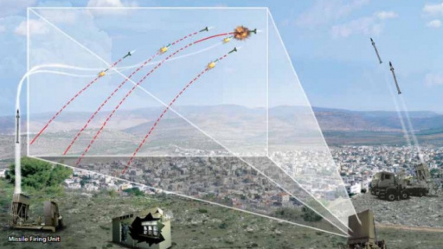

تتكون منظومة القبة الحديدية من ثلاثة عناصر رئيسية:
1 رادار الكشف والتتبع EL/M-2084:
وهو عبارة عن رادار متطور متعدد المهام (MMR) Multi Mission Radar من صناعة شركة إلتا الصهيونية، يسمى أيضاً رادار راز Raz Radar.
2 غرفة إدارة المعركة والتحكم Battle Management & Weapon Control (BMC):
وهي الغرفة المسئولة عن إطلاق الصواريخ من منصة الإطلاق، ويتكون طاقمها من خمسة جنود، هذه الغرفة تأخذ معلوماتها من الرادار، لأنها مرتبطة به سلكياً، ومرتبطة أيضاً بمنصة إطلاق الصواريخ لاسلكياً من خلال آلية اتصال دجيتال مشفرة وسريعة جداً.
 منصة إطلاق الصواريخ Missile Firing Unit:
وهي المنصة المسئولة عن إطلاق الصواريخ، حيث تحمل المنصة حاوية الصواريخ، هذه الحاوية تحتوي على 20 صاروخ من نوع تامير Tamir، موزعة 4 × 5. كل بطارية أو منظومة قبة حديدية تحتوي على ثلاث منصات إطلاق صورايخ، هذا يعني أن المنظومة تحتوي على 60 صاروخ تامير.
آلية عمل المنظومة
عند إطلاق الصواريخ مجهول المصدر، يلتقط رادار راز هذه الصواريخ بسرعة عالية جداً ويحدد مكان إطلاقها وسرعتها واتجاهها وزاوية انطلاقها، ويرسل كل هذه المعلومات إلى غرفة إدارة المعركة والتحكم (BMC) خلال ثانية واحدة من إطلاق الصواريخ، يبقى الرادار متواصل في عمله ومتابع لحركة الصواريخ . يقوم الجنود الخمسة الموجودين في غرفة إدارة المعركة والتحكم بحساب مكان سقوط الصاروخ، من خلال معرفة (سرعته، مداه، زاوية انطلاقه، واتجاهه)، فإذا كانت نقطة الارتطام المتوقعة في منطقة مأهولة بالسكان يعطي الجندي في غرفة التحكم لمنصة الإطلاق أمر إطلاق صاروخ تامير باتجاه الصاروخ مجهول المصدر. تُرسل الإشارة من غرفة إدارة المعركة والتحكم (BMC) إلى منصات الإطلاق لاسلكياً من خلال آلية اتصال دجيتال مشفرة وسريعة جداً، مساحة المنطقة التي يمكن أن تحميها المنظومة هي 150 كيلو متر مربع، بمعنى دائرة نصف قطرها 7 كيلو متر.
