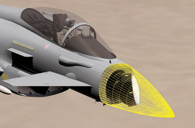

يعتبر الكابتور اي رادارا " هجينا " اي انه رادار AESA لكن الهوائي ركب على صحن ميكانيكي متحرك  ففي حين تغطي الرادارات الجوية التقليدية عادة ما بين 60-70 درجة يسمح هذا الرادار للتايفون بتغطية زوايا اكير تصل الى 200 درجة.
يختلف الرادار أيضا في عدد وحدات الارسال والاستقبال. حيث ان الرادار السابق له الرادار Caesar بلغ عدد وحدات الارسال والاستقبال فيه 1424 وحدة. اما الرادار الجديد فهناك احتمالين حيث ذكرت مصادر انه يزيد بنسبة 25% عن الرادار Caesar  يعني ما يزيد عن 1900+ وحدة ارسال واستقبال وهذا عدد جدا كبير لكن الاكيد انه يزيد عن 1500 وحدة ارسال واستقبال Transmitter & Receiver ModulesTRM.
