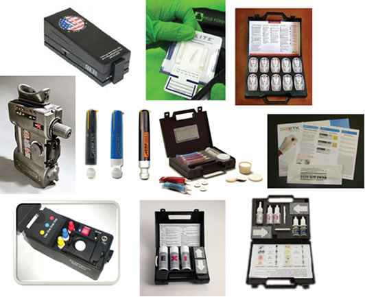

ثانيا- ادوات الكشف الكيميائي، تتم عبر مسح المواد المشبوهة بقطعة قماش خاصة  ثم رشها بمادة كيميائية  ما يؤدي إلى تغيير لونها في حال كان هناك آثار قليلة جدا من المتفجرات. الكشف الكيميائي يعد من الوسائل العملية والمضمونة والارخص ثمنا . آثار المتفجرات تدوم لفترة طويلة (عدة ايام) وتاتي من الاحتكاك المباشر مع المادة المتفجرة او الانتقال بالعدوى من ايدي صانع المتفجرات او من يضعها داخل السيارة. هناك عدد كبير من الشركات التي تنتج انواع مختلفة من ادوات الكشف الكيميائي معظمها فعال ، وهنا تاتي مهمة الاجهزة الامنية في اجراء تجارب على كل صنف من هذه الادوات والتحقق من مدى قدرته على اكتشاف المتفجرات بانواعها المختلفة
